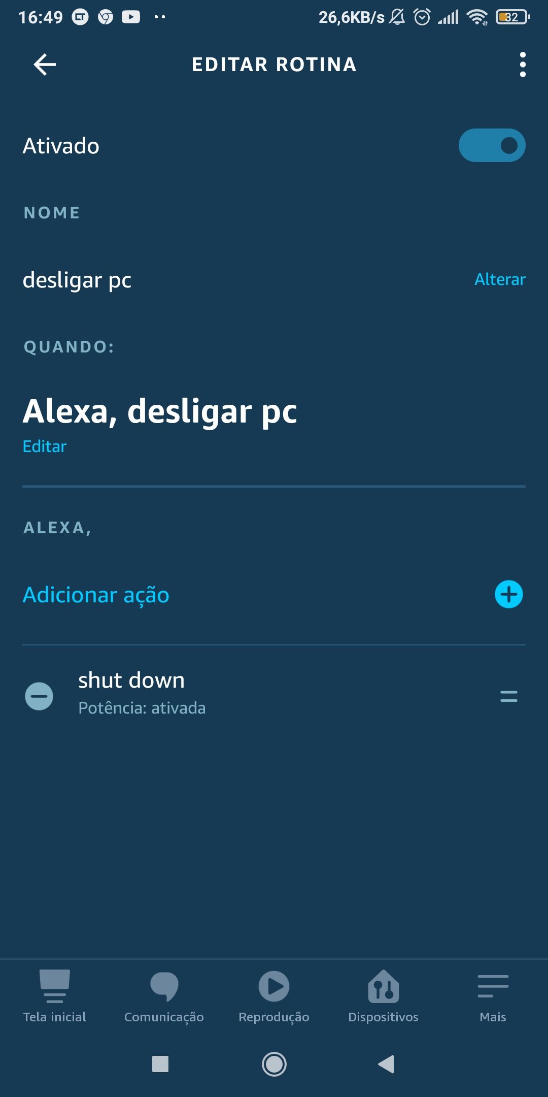

                @gtrento Amigo: Eu sou brasileiro também e posso te dar alguma ajuda. Faça assim, crie uma rotina no app Alexa e coloque desligar Pc ou algo de sua preferência. Na ação adicione o dispositivo "shut down" e clique em salvar. Para achar qualquer comando do Trigger CMD procure por dispositivo de casa inteligente em "todos os dispositivos" O meu ficou assim nesse caso. Se você criar o comando no Trigger em português a Alexa vai reconhecer e não necessariamente vai precisar criar uma rotina para cada comando do Trigger. E mais para os comandos em inglês que o Trigger já tem pré-configuradoScreenshot_2020-12-06-16-49-26-270_com.amazon.dee.app.jpg

                  @André-Ricardo-da-Costa , muito obrigado pela atenção. O que acontecia, era que não aparecia os comandos adicionados do Agente instalado no windows 10 nos dispositivos de casa inteligente no app Alexa no celular. Mas aí eu descobri que quando fazia um Update no agente, ele atualizava no Alexa. Consegui criar rotinas para desligar e dar reboot no PC. Agora estou apanhando para fazer ligar com o comando wakeonlan {mac address}. Consegui fazer funcionar com um app de android no celular, mas por esse Triggercmd Smart Home, tá dificil!
