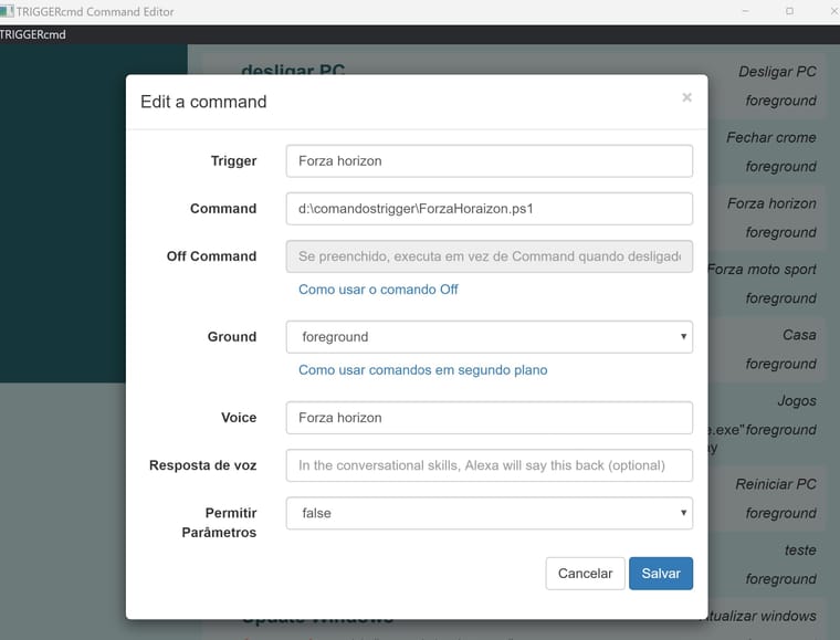

@Russ Então vou ter que refazer todos os comandos. Ninguém que formata o PC vai se lembra disto. E eu fiz login na conta meu PC antigo está la com todos o Trigger tem como pelo menos copiar os comandos
Abrir o jogo direto na Game pass em tela cheia e so jogar
Vamos pa crie um comando no bloco de notas e salve como .ps1
start microsoft-edge:l(ink do jogo )$wshell = New-Object -ComObject wscript.shell;
$wshell.AppActivate('edge')
while ($true)
Sleep 2
$wshell.SendKeys('{f11}')
exit
exit
Salve ele em uma pasta ex D:/ComandosTrigger/Forzahorizon.ps1

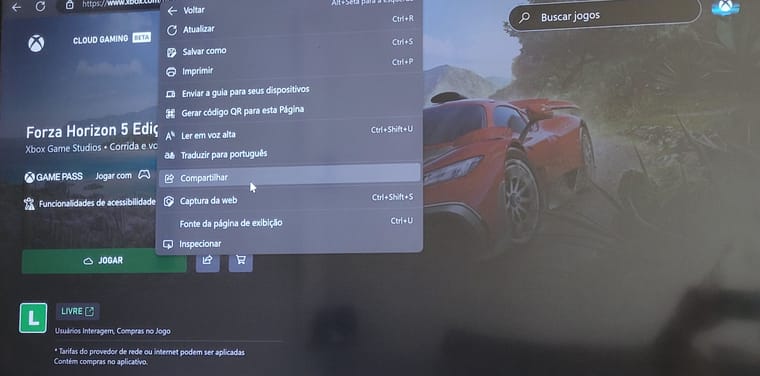

Clique com o botão direito e executar como Procure o arquivo Powershell e executar sempre .Para pegar o link do jogo
Nesta tela clique com o botào direito do mouse em jogar.
Compartilhar e copie o link que vai ser colocado no lugar (link do Jogo do script sem espaço depois do dois pontos .
Quando pedrir a alexa para abrir o game jà vai abrir com tela cheia no navegador Ai e so curtir -
