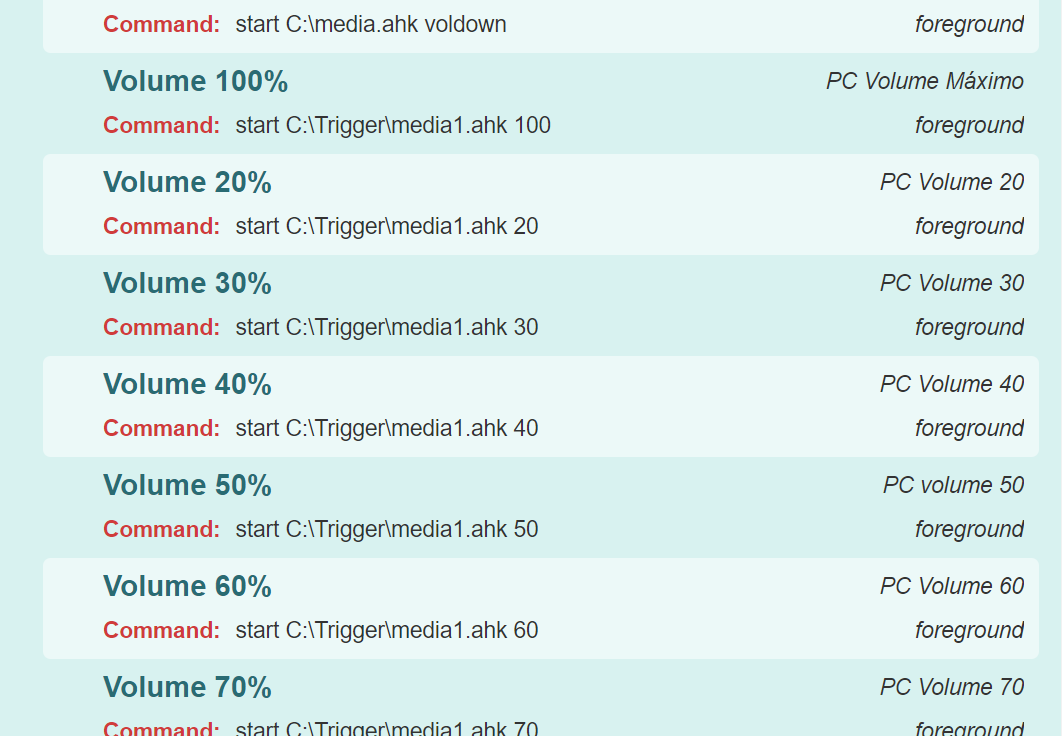

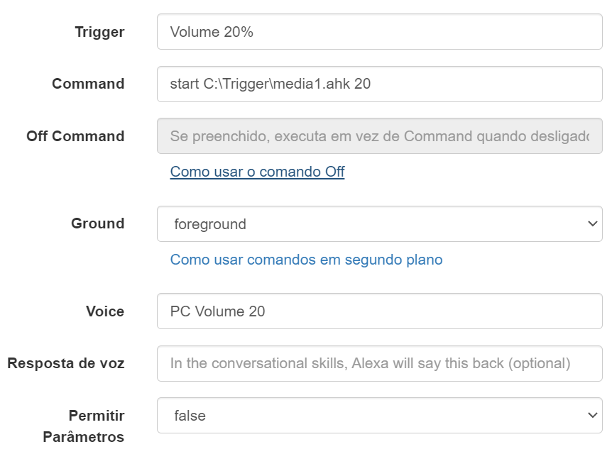

      Olá a todos, Eu sou novo e estava tentando definir o volume do computador para um valor específico, como 30%, 40%, 50%......
      Não sou da área e foi difícil para mim entender como usar o NIRCMD do Nirsoft.net. Resolvi explorar as opções de uma forma lógica (para mim) e que fosse simples, mesmo que isso gere vários comandos., Eu consegui fazer com sucesso. Criei linhas de comando novas, baixando o volume a zero e aumentando ao número desejado, com base no script do Russ ♥. (A propósito, que trabalho incrível amigo)
      (Hello everyone, I am new and I was trying to set the computer volume to a specific value like 30%, 40%, 50%......
      I'm not from the area and it was difficult for me to understand how to use NIRCMD from Nirsoft.net. I decided to explore the options in a logical way (for me) and in a simple way, even if it generates several commands., I managed to do it successfully. I created new command lines, lowering the volume to zero and increasing it to the desired number, based on Russ ♥'s script. (By the way, what an amazing job my friend))
