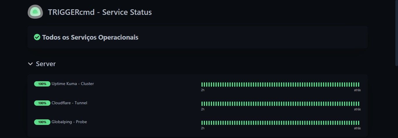

      4. Organização dos Sensores:
      Na primeira etapa do projeto, foram configurados 12 sensores, organizados em quatro grupos para facilitar a leitura do painel.
      Grupo 1 — Server
      Responsável pelo acompanhamento dos componentes da infraestrutura.
      1. Uptime Kuma - Cluster: monitora a infraestrutura do cluster.
      2. Cloudflare - Tunnel: acompanha a disponibilidade do túnel utilizado para acesso à aplicação.
      3. Globalping - Probe: acompanha a disponibilidade da sonda utilizada nas métricas globais.

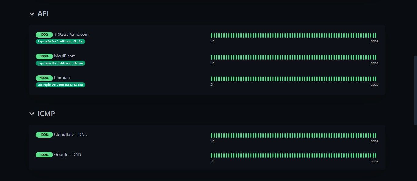

      Grupo 2 — API
      Responsável por acompanhar os serviços de API utilizados no ecossistema e em automações.
      1. TRIGGERcmd.com API: monitora a disponibilidade da API do TRIGGERcmd.
      2. MeuIP.com API: monitora a disponibilidade da API do MeuIP.com.
      3. IPinfo.io API: monitora a disponibilidade da API do IPinfo.io.
      Esses sensores ajudam a identificar indisponibilidades nos serviços consultados pelas automações e pelos scripts que dependem dessas APIs.
      Grupo 3 — ICMP
      Responsável pelos testes de conectividade ICMP com servidores DNS públicos.
      1. Cloudflare - DNS: verifica a conectividade ICMP com o serviço DNS da Cloudflare.
      2. Google - DNS: verifica a conectividade ICMP com o serviço DNS público do Google.
      Esses testes fornecem informações sobre a conectividade com os destinos configurados. Uma eventual falha de resposta ICMP não significa necessariamente que o serviço DNS esteja indisponível, pois esse tipo de tráfego pode ser filtrado.

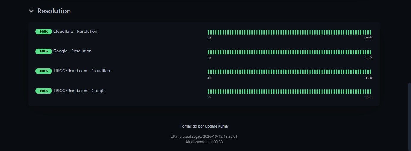

      Grupo 4 — Resolution
      Responsável pelos testes de resolução de nomes DNS.
      1. Cloudflare - Resolution: monitora a resolução DNS utilizando a Cloudflare.
      2. Google - Resolution: monitora a resolução DNS utilizando o Google.
      3. TRIGGERcmd.com - Cloudflare: verifica a resolução do domínio TRIGGERcmd.com por meio da Cloudflare.
      4. TRIGGERcmd.com - Google: verifica a resolução do domínio TRIGGERcmd.com por meio do Google.
      Essa divisão permite observar tanto a disponibilidade dos resolvedores quanto a capacidade de resolver especificamente o domínio TRIGGERcmd.com.
      A comparação entre os resultados pode ajudar a identificar problemas de resolução de nomes que, em determinadas circunstâncias, afetam o acesso aos serviços mesmo quando existe conectividade com a internet.
