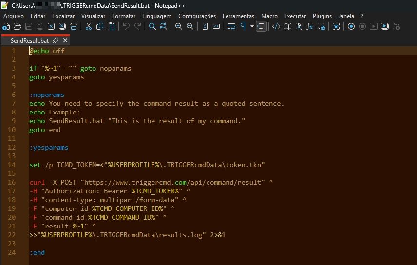

      3 - ARQUIVO SendResult.bat:
      O SendResult.bat é responsável por enviar o resultado do comando para a API do TRIGGERcmd.
      O arquivo deve estar localizado em:
      %USERPROFILE%\.TRIGGERcmdData\SendResult.bat
      Exemplo:
      @echo off
      if "%~1"=="" goto noparams
      goto yesparams
      :noparams
      echo You need to specify the command result as a quoted sentence.
      echo Example:
      echo SendResult.bat "This is the result of my command."
      goto end
      :yesparams
      set /p TCMD_TOKEN=<"%USERPROFILE%\.TRIGGERcmdData\token.tkn"
      curl -X POST "https://www.triggercmd.com/api/command/result" ^
      -H "Authorization: Bearer %TCMD_TOKEN%" ^
      -H "content-type: multipart/form-data" ^
      -F "computer_id=%TCMD_COMPUTER_ID%" ^
      -F "command_id=%TCMD_COMMAND_ID%" ^
      -F "result=%~1" ^
      >>"%USERPROFILE%\.TRIGGERcmdData\results.log" 2>&1
      :end
      IMPORTANTE: não é necessário modificar esse arquivo para utilizar o script deste tutorial - Caso queira substituir o conteúdo, não há problema.

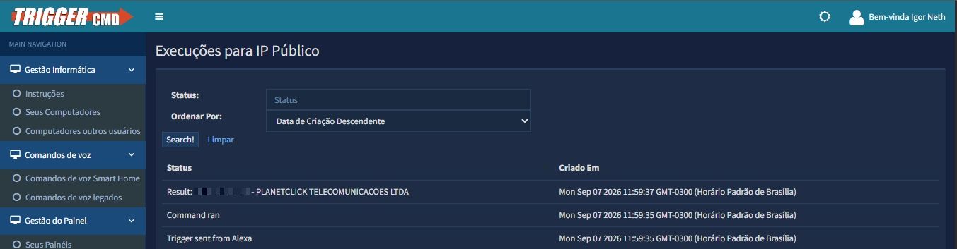

      13 - ENVIANDO O RESULTADO PARA O TRIGGERcmd:
      Depois de processar as informações, o script executa:
      & $SENDRESULT "$RESULTADO_MEUIP"
      Isso chama o:
      SendResult.bat
      e envia o conteúdo de $RESULTADO_MEUIP para o TRIGGERcmd.

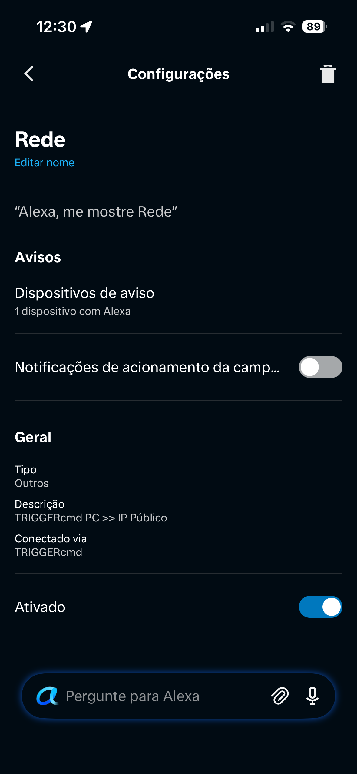

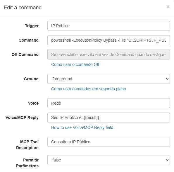

      14 - CONFIGURANDO O COMANDO NO TRIGGERcmd:
      No TRIGGERcmd, crie ou edite um comando para executar o PowerShell.
      O comando deverá executar o arquivo .ps1.
      Por exemplo:
      powershell.exe -ExecutionPolicy Bypass -File "C:\SCRIPTS\IP_PUBLICO.ps1"
      Substitua o caminho pelo local onde você salvou o script.
      15 - CONFIGURANDO O VOICE/MCP REPLY:
      Para utilizar o resultado com Alexa, configure o campo:
      Voice/MCP Reply
      Utilize:
      Seu IP Público é: {{result}}
      O {{result}} será substituído automaticamente pelo resultado enviado pelo script.
      Por exemplo, se o PowerShell enviar:
      123.456.789.123 - XXXXXXXXXX XXXXXXXXXX XXXXXXXXXX
      a resposta poderá ser:
      Seu IP Público é: 123.456.789.123 - XXXXXXXXXX XXXXXXXXXX XXXXXXXXXX

      19 - ESTRUTURA FINAL:
      A solução completa fica organizada da seguinte maneira:
      ├── Trigger:
      │       └── IP Público
      ├── Command:
      │       └── powershell -ExecutionPolicy Bypass -File "C:\SCRIPTS\IP_PUBLICO.ps1"
      ├── Ground:
      │       └── Foreground
      ├── Voice:
      │       └── Rede
      ├── Voice/MCP Reply:
      │       └── Seu IP Público é: {{result}}
      ├── MCP Tool Description:
      │       └── Consulta o IP Público
      ├── Permitir Parâmetros:
      │       └── False
      └── Computador Windows

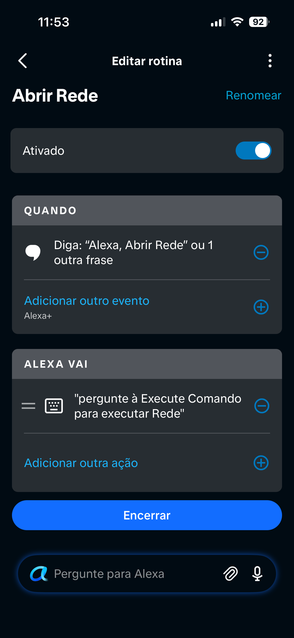

      20 - CRIAR ROTINA PERSONALIZADA NA ALEXA:
      A rotina completa fica organizada da seguinte maneira:
      ROTINA
      ├── Nome:
      │     └── Abrir Rede
      ├── Quando:
      │     └── Voz
      │           ├── Abrir Rede
      │           └── Qual é minha Rede
      └── Alexa Vai:
            └── Personalizar
                  └── pergunte à Execute Comando para executar Rede
      Para seu Dispositivo Alexa, pergunte à ela: "Alexa, abrir Rede"
      21 - CHECAR A EXECUÇÂO EM SUA LISTA DE TRIGGERS:
      A execução do comando de Voz e a execução da Trigger será mostrada em Ver Execuções.

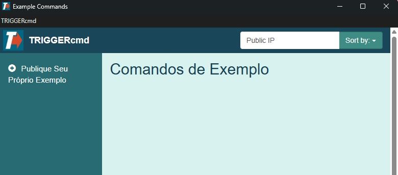

            Russ @igorneth
            @igorneth, I added it. Let me know if you want me to make any changes.
            igornethI 1 Reply Last reply Reply Quote 0
            • igornethI Offline
              igorneth @Russ
              Wow! It's perfect, my friend!
              Thank you so much for everything! 🙏
              However, I still haven't been able to find it in the search.
              Igor Neth
                Russ @igorneth
                @igorneth, if you close and open the agent it should download the updated list of examples.
